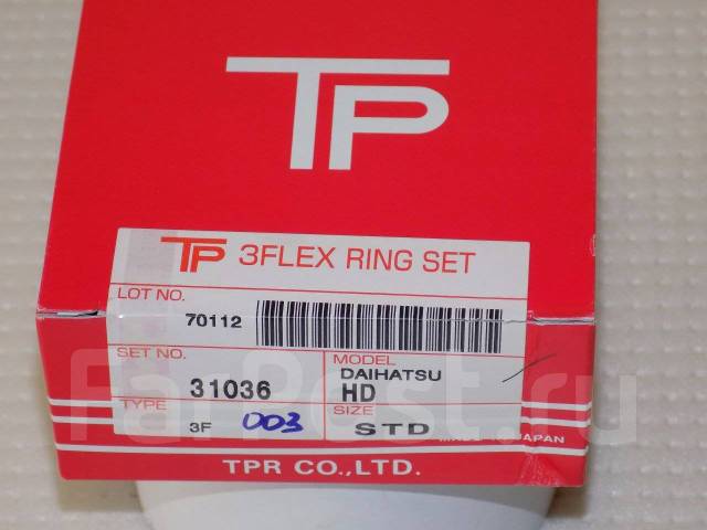

PAUL53, я вот такие ставил ..
Мало того, тут даже ШД написано.

PAUL53, я вот такие ставил ..[size=78%]                                                                                                        [/size]
Так у меня-ШЕ(хотя я и понял,что они вроде бы одинаковые)
