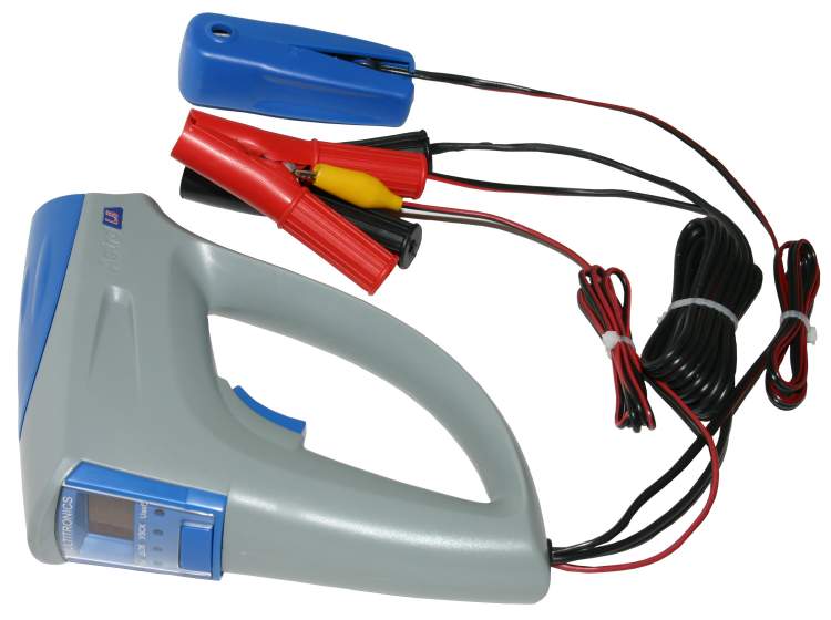

Я сначала пробовал такой прибор:
Потом такой:
Подключал к клеммам аккумулятора и на ВВ провод.
Во вором случае видел обороты (иногда и удвоенные), но моргания не было.  :unknw:

А желтенький крокодильчик куда цеплял?
А перемычку ставил? (это не обязательно, должно моргать)
Удвоенные обороты - непорядок. Может где-то мимо искрит...  :dm:
Кстате... вычитал на Дроме вариант проверки ВВ проводов: снимаешь, обливаешь WD-40, ждешь малость, пока впитается в изоляцию, протираешь насухо, ставишь. Если улучшение есть, едем за новыми проводами, через 2 дня WDшка испарится. Улучшения нет, значит изоляция в порядке. Сам не проверял  :ad:
1. Желтый проводок пытался цеплять к управляющему входу дальней катушки (выход ЭБУД, средний разьем на катушке зажигания) и пробовал без него.
Оба варианта не моргали.
2. Перемычку ставил, СЕ моргал.
3. По поводу WD, видимо тут цель в вытеснении влаги с проводов, но в моем случае все выглядело пристойно.
