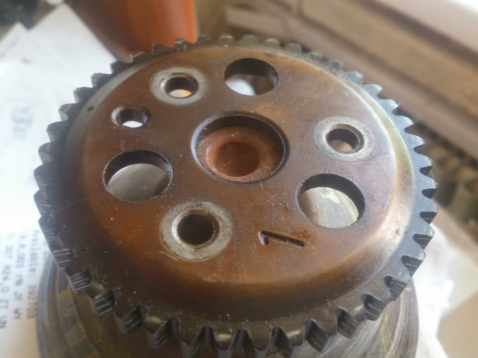

Так, цепь поменяли, фотки положу чуть позже, пока на работе завал вчера сидел у сервиса караулил (сервис в 120км). Выводы:
1. Цепь растянулась на ~12 мм
2. Шестерня на распредвалу тоже сработалась - хорошо что купил новую.
3. Детали из движка грязноватые, с каким то красным налетом.
4. "Дизельный" стучок не пропал - видимо клапана надо регулировать, стучит где-то в районе 3-4 цилиндра как швейная машинка так-так-так, на холодную стучит сильнее

Так, походу было темно и фотка старой цепи не получилась, но я сфоткаю ее сегодня на работе и заменю. Пока поверьте на слово что она длиннее  :biggrin:
Упс подскажите как делать спойлер [spoiler] не получается
Фотки
[spoiler]
1 Новая цепь
2 Старая цепь
3. Герметик
4. Шестерня 1352397401
5. Шестерня 2 1352397401
Шестерня налет 1352397401
[/spoiler]

zod1
Цитата: jammer от 13 мая 2015, 11:09
прикольно.
Это нормально такой налет иметь или мне надо несколько раз масло менять чтобы почиститься или может вообще масло сменить... :unsure:
Cami 2003, J102E-GPDF
Не обращайте на налет внимание, чаше меняйте масло, лака станет меньше. В целом страшного ничего нет, он очень устойчив и сам не отваливается в отличии от кокса.
Можете поездить на маслах Кастрол, они хорошо моют , но эти масла опасные в плане оригинальности.
