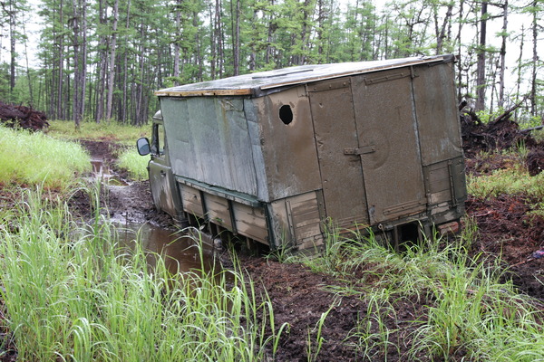

Myst
По поводу "посадить", а что вы скажите про это:
Мягенький торф и внизу лед...
Вот на таких "дорогах", териосу делать нечего...

Barsuk
Ну так на этих дорогах нечего делать и этому уазику, о чем фотография севшей на целое колесо машины и свидетельствует.  Там вполне могло и шишигу так усосать, и трактор.
Топкий грунт - это очень своеобразная штука.
Daihatsu Terios, 2000 г., HC-EJ, МКПП
andrey-mln
Мы называем плывун.
