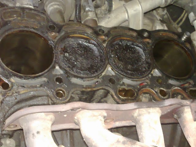

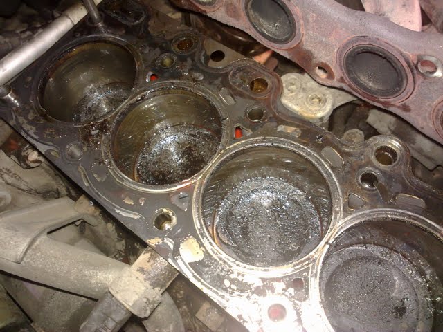

« Ответ #10 : 24 Января 2010, 11:58 »
Итак, 55 тысяч пробега по РФ, до этого - 61 тысяча в Джапании.
В России масло 5W-40 Mobil1 с заменой каждые 5-6 тысяч. Результат на фото:

« Ответ #11 : 24 Января 2010, 13:06 »
Во всем, кроме поршней, состояние изумительное! Цвет такой хороший...
Блин, японцы хрень льют всякую, а мы мучаемся!

Re: Полный разбор движка: отчет
« Ответ #12 : 25 Января 2010, 12:52 »
Ашык,
первые две порадовали. Достойно Президента. Золотой движок! А говорят только арабы на золото западают.

Уважаемый Ашык, каким способом снимался нагар с поршней?

« Ответ #14 : 26 Мая 2010, 12:33 »
Подозреваю что руками.
