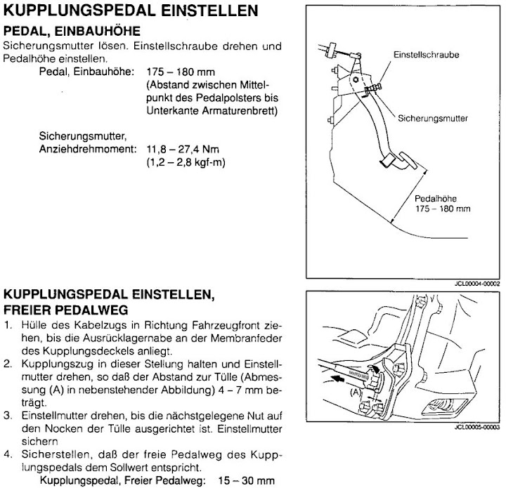

#26
Кому интересно:
Для тех, кому лень переводить:
На первой картинке установка исходного положения педали сцепления
На второй регулировка размера А = 4...7мм, при этом свободный ход педали сцепления 15...30мм.
Димка комса
Terios 98 МКП HC J100G, фиолетовый, правый руль
Димка комса, и что? я тоже в немецком нихт не понимайтен. Спросил дядю Гугля, он мне перевёл.
