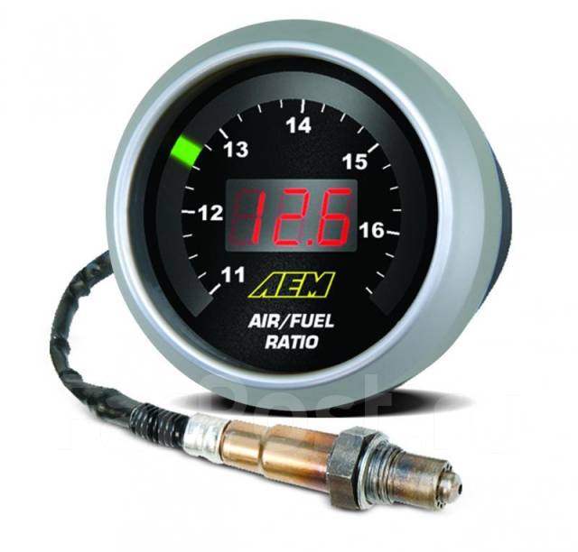

Во, блин, какя лямбда продаётся!

КСТАТИ, лямбда не должна выглядеть как лямбда на фотке выше, дырки не должны быть с торца должны быть сбоку как у родной лямбды!
купи:  NGK 1951 или от жигулей бошевский.  (только про дырки не забудь)
