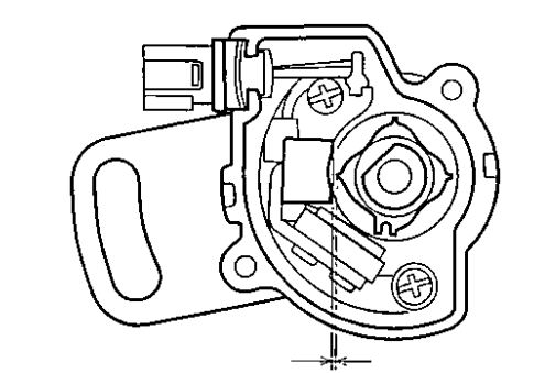

По моим неподтверждённым предположениям насечка на ухе (красная стрелка) должна совпадать с углублением на корпусе (синяя стрелка) при ВМТ первого цилиндра +- пару градусов.
В этом положении внутри должно выглядеть так:

Черномор Считаю, что "неподтвержденные предположения" из ответа №5 подтвердились. "Это с двумя ухами" -- несимметричное, поэтому его действительно надо впёховать в определённом положении, гнездо под него тоже несимметричное (проверял наощупь).
По рисункам кольцо уплотнительное одно! Должно быть там, где ближе к "шестерёнке". Кстати, поломаться могло из-за лишней резинки -- перекос или недопосадка в "гнездо".
