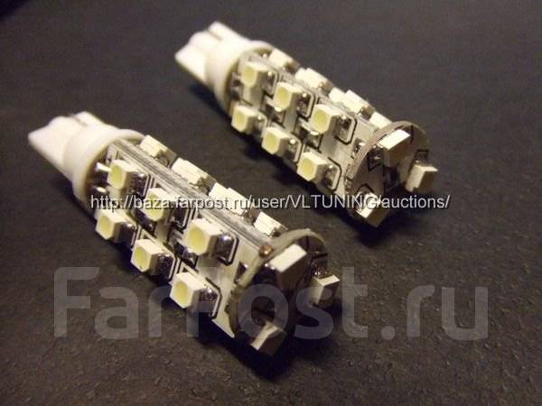

У мну в передних габаритах стоят типа таких лампочки...
Мля... Оченно ярко светят...
