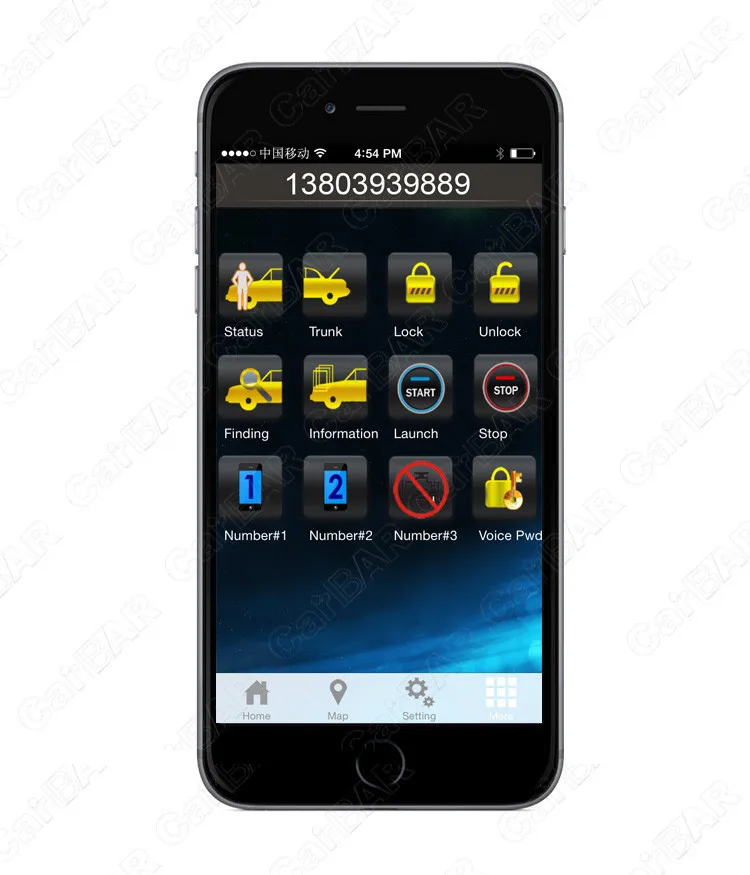

raks
Цитата: Greben от 25 января 2017, 16:15
Вот какая интересная штучка с управлением от мобилы!!!
Все что со смарта управляется взламывается имеющими навыки людьми!
Лучше тогда комплекс от Старлайн с этими же функциями и цена вроде та же была, но сейчас возможно значительно дороже.. Прога будет через китайский сервак общаться с вашим телефоном, это минус (ХЗ чего там у них на уме), и второе не факт, что карты вашего края есть.
