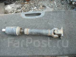

В 100 кузове передний кардан с ШРУСом, а в 102 -крестовина?
Карданы одинаковые.
Шрус со стороны РК, крестовина со стороны моста.
На заднем так же - шрус со стороны РК и дальше крестовины.
Фотография переднего:
Daihatsu Terios, 2004, 1,3 K3-VE, МКПП, J102G, левый руль.
Saab 900 '96 2,3i

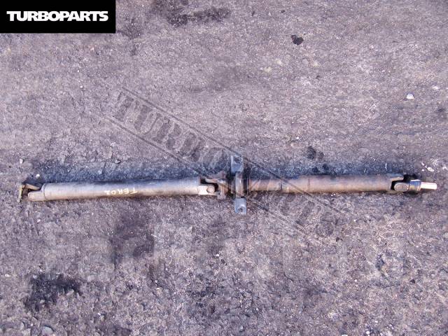

Re: Вибрация в переднем кардане (заднем)
« Ответ #97 : 11 Июля 2017, 13:22 »
Карданы одинаковые.
по поводу заднего ничего не путаете???
Разве там имеется ШРУС???
Насколько помню, три крестовины
« Последнее редактирование: 11 Июля 2017, 13:29 от ЕвгенийСамарский »
« Ответ #98 : 11 Июля 2017, 14:13 »
видимо про шлиц на заднем говорилось...
Оффлайн Яковлевич
  • Сообщений: 681
  • Карма: +28/-0
    • Приключения Бублика
« Ответ #99 : 12 Июля 2017, 09:51 »
Путаю.
Да, там 3 крестовины.
