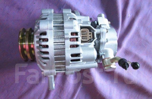

у митсубишов имеются генераторы на 90, 110, 140А...
только они с жидкостным охлаждением.
например:
Генератор. Mitsubishi Delica Mitsubishi Pajero Двигатель 4D56
или от тойотй поискать, лучше от дизеля

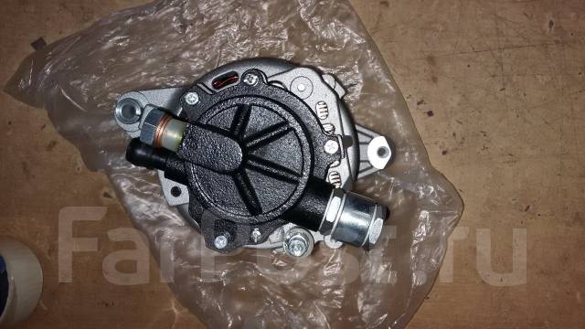

это походу не с охлаждением, а с вакуумным насосом... на дизелях такие идут, если отдельного насоса на моторе нету... в тонкую подводится масдо, в толстую вытекат...
на дизельной сантафешке тож такой гена... 120А...

он сам себе насос:
такие на Pajero/Delica/L200

он сам себе насос:
хто - онЪ? гена? дык у меня у самого на сундуке такой - с вакуумником  :download: тока у он слабый - на 45А, хотя аккум 100Ач заряжает  :training1: причом это штатно так задумано... :crazy:

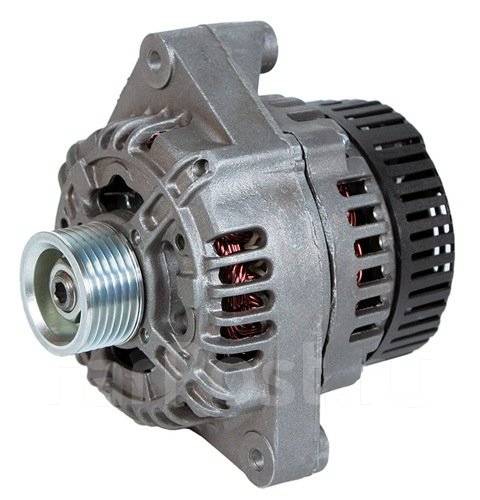

вот Вам ещё информация...
генераторы на Niva Chevrolet на 100А 5112.3771-10
и 120А 5112.3771-30
Генератор. Chevrolet Niva
на Паджере стоял 140А...
исправно заряжал 2х95А
при обслуживании у как-то спросил у мастера , что это за хрень?
я тогда менял все жижи (при покупке П3)...
при мне откручивали трубки(немного по другому расположены), оттуда ОЖ вылилась...
