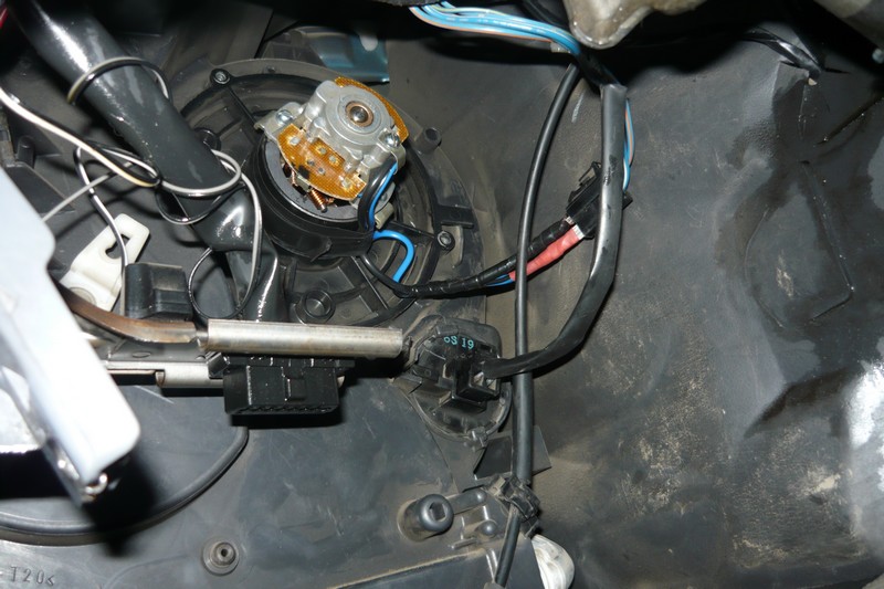

До вчерашнего дня думал что диагностический разъём находится в салоне авто.
В салоне, левее бардачка на стенке около файера. При детальном рассмотрении, как то вдруг засомневался. Их оказалось две! Закрыты крышечками, проводков в них мало. Да и какие то они большие и цветные.
Выложил фотки.
Подскажите где искать диагностическую фишку? (102 кузов, правый руль)
Gennadi 78, на праворульной машине диагностический разьём под рулем над левым ботинком, ниже моторчика печки.
сдаётся мне, ни то ... ни другое не является диагностическим разъёмом
а оное 100% искомый девайс!
