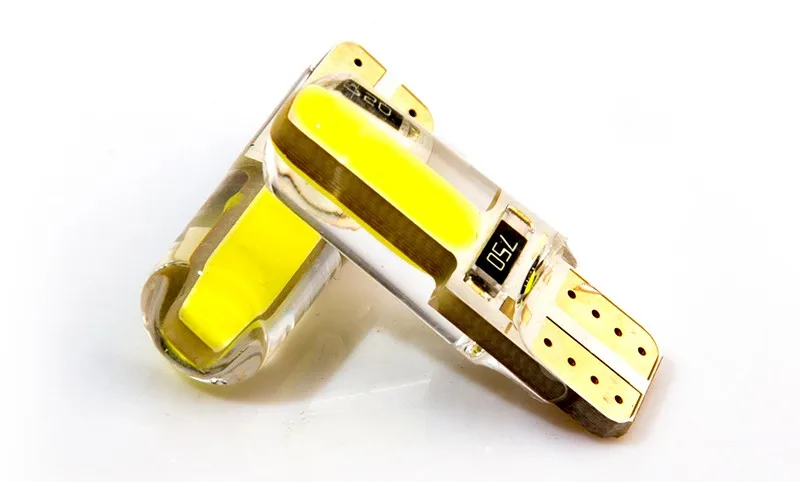

« Ответ #804 : 31 Декабря 2016, 08:21 »
Я себе вот такие выписал. Доволен... пока...
Re: Ростовский камушек.
« Ответ #805 : 31 Декабря 2016, 13:09 »
а у меня такие стоят 3 год , теплые , не сгорают.
« Ответ #806 : 31 Декабря 2016, 14:03 »
а у мну такие :crazy: неон :biggrin:
« Ответ #807 : 10 Января 2017, 11:07 »
И все молчали, главное  :crazy:
Greben, смотрел я на них. Ничего так, но охлаждение слабенькое. Как свет у них, как долго уже живут?
