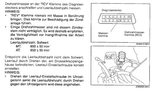

gelior ХХ - 750 об

gelior ХХ - 750 об
на автомате по букварю 950 хх
Terios 1997 HC J100G АКПП руль правильный
Re: Машинку трясёт...
« Ответ #39 : 29 Апреля 2011, 18:57 »
gelior по букварю для двигателя НС с МТ 800+-50, с АТ 850+-50
Оффлайн gelior
  • Сообщений: 696
  • Карма: +18/-1
  • msk
« Ответ #40 : 29 Апреля 2011, 20:25 »
ну 900  :beer: кто там по тахометру 50 увидит то
но никак не 600 как у мя при D на тормозе  :pipec:

Gart картинку в студию
gelior подкапотную табличку смотри
Без картинки не верим? %D
Обороты двигателя:
Кстати кто-то спрашивал, как регулировать -- вторая картинка.
