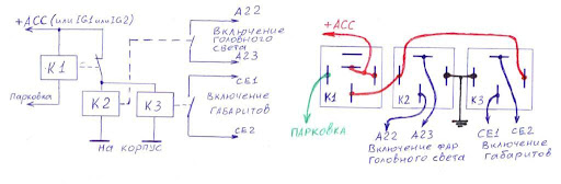

Greben,  реализовано ли у тебя отключение ДХО при включении фар? В Регламенте есть такое требование.
Вот моя схемка, уже её выкладывал:
ДХО ставить не стал, т.к. особо и некуда. Габариты и фары включаются автоматически при переводе рычага из положения "парковка" в любое другое. Соответственно при прогреве свет не включается. Указана маркировка контактов в подрулевом переключателе.
