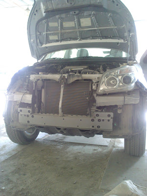

Один глазок у меня как у всех (фото 1), а второй вот на таком вот баллоне (фото 2), радиатор с кучей монтажных отверстий судя по всему универсальный (фото 3). Провода от вентилятора - один на массу, второй уходит в косу которая идет в салон.

Если бы я знал!Могу только предположить, что весь этот колхоз был задуман, чтобы не покупать родной радиатор, а вот причины его повреждения, для меня остаются загадкой.

Злодей!!! Ну разве так фотают.. :pipec: Вопервых чуть башку не свернул :D, а вовторых все равно не очень ясно сколько у тебя радиаторов в "пачке". Но одно могу сказать, что случай странный.. :huh: Т.к. радиатор кондея вполне похож на наш, только вот не могу понять, возможно он чуть меньше.... И однозначно у меня нет той приблуды как на второй картинке. Ну а по поводу того, что зачем меняли радиатор, так не переживай, ясно ведь ты подумал перевым делом, что кто-то морду стукнул, но могло быть все гораздо проще- прилетела каменюка просто напросто... :D А колхозили потому что, если ппосмотришь сколько стоит оригинальный- то возможно выпадание волос на голове, ну или частичное облысение :grin:
П.с. когда делаешь фотки, то всегда фотай хотябы в два приема, сначала с растояния, а уже потом ближе в деталях, чтобы хоть  было понятно в каком месте машины это расположено. И выкладывай желательно, чтобы не приходилось монитор на бок ставить... :D
