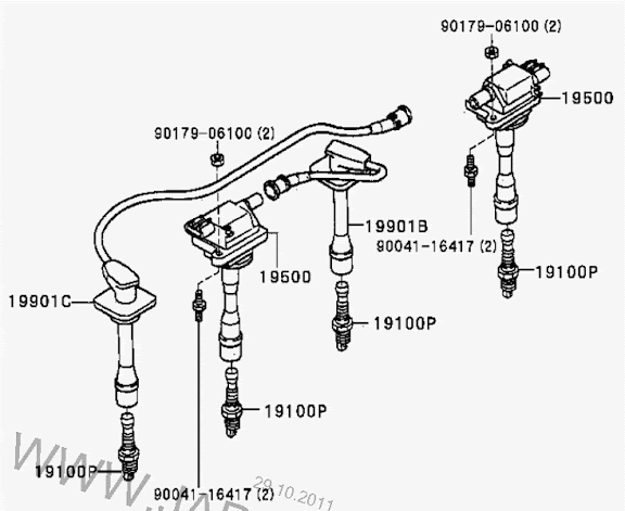

Да сунулся,там какие-то две присоски и два трансформатора.Если под ними то я попробую вытащить присоски.А лишнего ничего не выдеру?
Re: диагностика по свечам
« Ответ #51 : 29 Октября 2011, 13:16 »
Присоски - это свечные наконечники, и под катушками(трансформаторами) ещё две свечи.
Смотря как стараться будешь...
Ещё нужен удлиннённый (но не слишком) свечной ключ, трудновато со свечой 4-го цилиндра. Я покупал длинный Тойотовский свечник, потом по месту его отпиливал.

Значит трансформаторы отворачивать и вынимать,а присоски только вынимать но аккуратно?Я так понял это наконечники на свечи,только длинные?Ну а ключ коленный раздобудем.
« Ответ #53 : 29 Октября 2011, 19:12 »
andrey-mln, совершенно верно.
