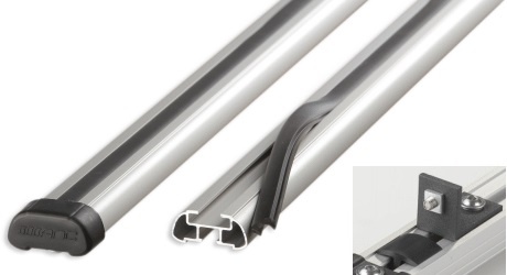

фоток нет.сделал себе багажник из алл.проф трубы2м попалам 4х кусков по 20см профиля основа была 8 штук таких херовин https://yandex.ru/images/search?text=%D0%B7%D0%B0%D0%B6%D0%B8%D0%BC%20%D0%B4%D0%BB%D1%8F%20%D1%81%D1%82%D1%8F%D0%B6%D0%BA%D0%B8%20%D0%B2%D0%B5%D0%BD%D1%82%D0%B8%D0%BB%D1%8F%D1%86%D0%B8%D0%BE%D0%BD%D0%BD%D1%8B%D1%85%20%D0%BA%D0%BE%D1%80%D0%BE%D0%B1%D0%BE%D0%B2&stype=image&lr=2&noreask=1&source=wizвставляются в прорез изумительно и притягивают прямоугольную трубу к релингам намертво -возил 20 листов профлиста с8.

на вид прямо то, что нужно http://niva-shop.net/products/21722065
Да, очень похожи, но надо мерить.
Может не подойти по высоте уголка (размеров не увидел).

уголок туды можно свой замутить...
Так и поперечины можно свои замутить...
За что же тогда 1900 руб. платить?  :biggrin:
за красивый люминий :laugh3:

ну так-то да, не у всех радиус кривизны рук подходящий а эстетики и аккуратности хочется :)
