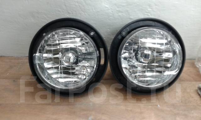

почти штатные
Лампа. Daihatsu Terios, J100G, J102G, J122G
http://baza.drom.ru/vladivostok/sell_spare_parts/protivotumannye-fary-novye-lampchki-40482451.html
Евгений, подскажите пожалуйста диаметр по стеклам этих фар.
