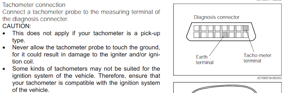

Смотреть по схемам разъёмы на мозги и на приборку, можно ещё проверить сигнал тахометра на диагностическом разъёме.

Ладно, а как проверить сигнал на диагностическом разъёме? Что для этого нужно?

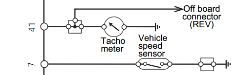

на скока помню на тросике за приборкой стоит геркон, с него импульсы на таху. если не прав поправят.
Molchanov55, нужен выносной тахометр
Царь, поправляю: тот геркон - это датчик скорости, тахометр - другая цепь. Вот схемка
7 и 41 -- контакты EFI
 Значит сигнал с распределителя должен быть.
ukilot
17-й контакт, рядом с сигналом давления в колёсах))) Но лучше снять с сигнала(спереди радиатора под капотом) клемму и проверить контрольной лампочкой, нажимая на кнопку сигнала на руле. Светится при нажатии, менять сигнал. Не светится, проверить предохранитель HORN, если целый разбирать руль и проверять шлейф и кнопку.
