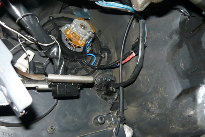

не понимаю где этот коннектор в машине.

Да, нужно заглянуть под панель  снизу с водительской стороны (разъем выглядит почти как разъем СКАРТ)
Вот он ниже моторчика печки
