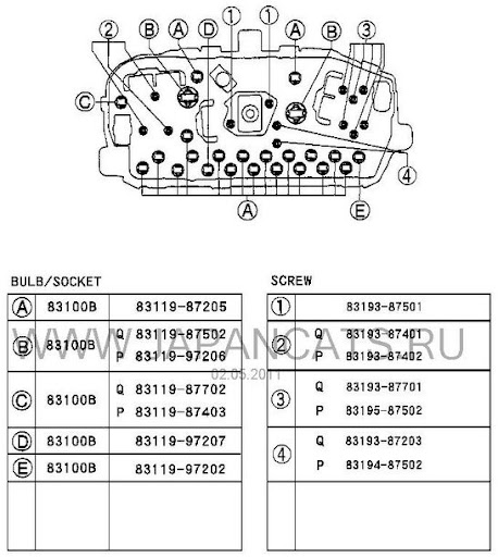

Лампочки панели приборов кузов J100 (синие спидометр и тахометр) вид сзади:
Re: Номера и параметры лампочек
« Ответ #2 : 02 Мая 2011, 19:04 »
У меня также выглядит. Оставлены пустые гнезда не задействованных ламп автомата и ABS-ки - чего нет, того нет. Озадачила лампа Е - это светодиод - контроль подушек безопасности. Лампы B и C - подсветка приборной панели. Что за лампа D? Контроль ремня? Чем отличается от А?
