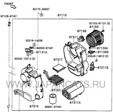

гасящие резисторы - в моторчике или в регуляторе скоростей?
Под моторчиком около 15см ниже и 5 см к двигателю в печке торчит разъём на 3 провода, его отцепляем. там почти как моторчик крепится блок резисторов. Надо отжать защёлку и повернуть градусов на 30-40 по часовой стрелке и он вытащится. представляет из себя (там внутри) две нихромовые спирали, накрытые дырчатым металлическим кожухом.
номер 87138
