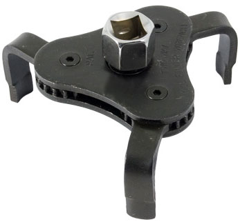

Да, 1NZ. Уже поменял, обзвонил знакомых мотористов (правда дизелистов), посоветовали при первой смене все же промыть, тем более этими маслами и промывочной этой пользовался уже на двух машинах, на Ками кстати неоднократно, а мыть посоветовали ибо с Японии всяко минералка и её смешивать с синтетикой всяко нельзя. Фильтр снимал более двух часов, весь продырявил, перематерился, пока не приехала сосед и не дал мне съемник (дай бог ему здоровья)), ещё не разу так долго (около трех часов) не менял масло =)

А сосед дал вот такой чудо съемник, теперь жуть как хочу такой.
ПиСи он само-затягивается.
