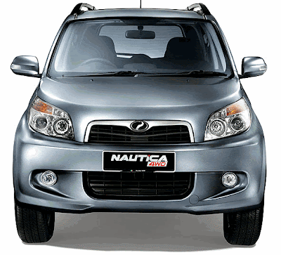

Тут наткнулся на интереснейшую информацию. Оказывается есть еще одно название нашим машинкам Perodua Nautica
http://www.ultraracing.com.my/vgreenwap/website/Bars.asp?ID=2944
Пошел я смотреть чем же они отличаются и что я увидел:
Решетка радиатора в стиле Шкоды. Кузов с примочками.
Еще вариант с бампером и решеткой
