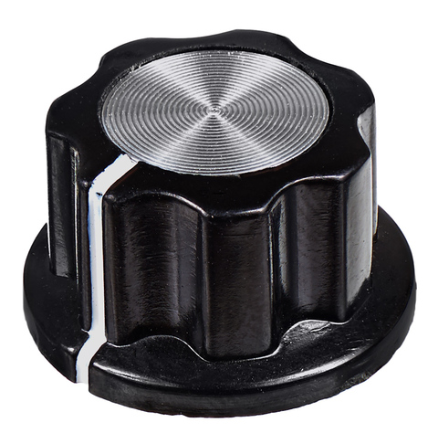

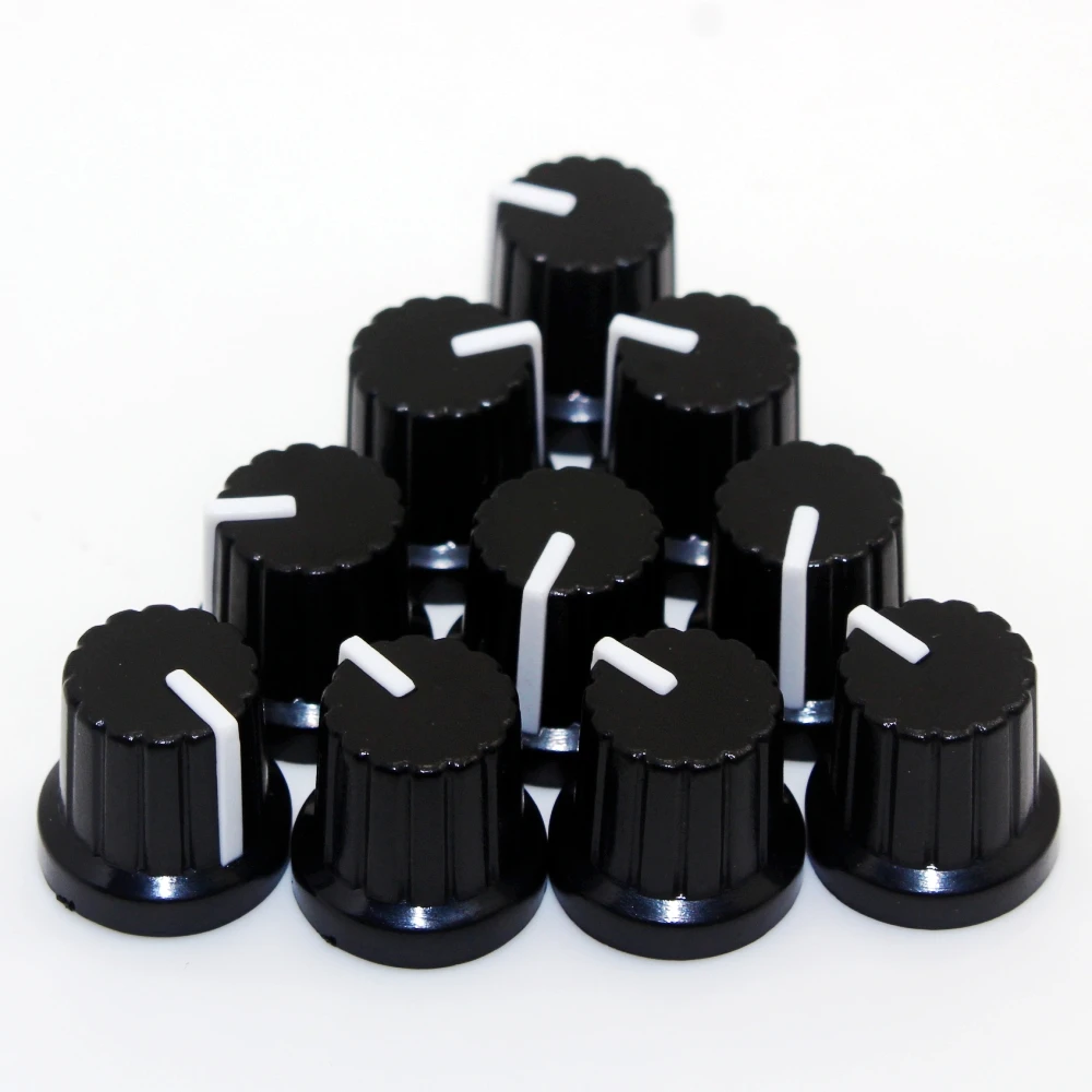

А приколхозить ручку от переменника? На барахолке они по 5-50руб...

да там он на таких шлицах стоит, с обрезанной частью.. как там по размерам подобраться.. да и он глубоко сам садится туда в сам блок управления отопителем.. и колхозить чесн не охото
