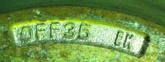

Вот иллюстрация к тому что сказал Мирко/ На обратной стороне диска...
Re: Диски на Ками-Териос
« Ответ #114 : 29 Декабря 2011, 11:30 »
или вот...для Т2
