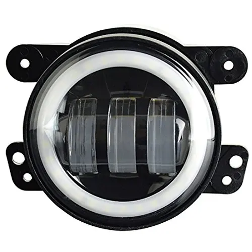

bistr70
Всем здоровья. Я такие поставил: 2 шт. 4 "СВЕТОДИОДНЫХ Чипов Автомобилей Противотуманные Фары 4 дюйма противотуманные фары 12 В/24 В Холодный Белый 6500 К Для Jeep Wrangler Dodge Magnum Chrysler Dodge Journey
Gennadi 78
Цитата: bistr70 от 17 июля 2017, 13:50
Я такие поставил:
Встали нормально, без колхозинга?
Они светодиодные?
Дайте ссылку на их ТТХ
bistr70
Штатные CIBIE были диаметром 115 мм, эти 100 мм., поэтому без колхоза не обошлось. Светодиодные, мощность заявлена 30 Вт. Брал на алиэкспресс. Ссылку не дает вставить, страница заказа: 2 шт. 4 "СВЕТОДИОДНЫХ Чипов Автомобилей Противотуманные Фары 4 дюйма противотуманные фары 12 В/24 В Холодный Белый 6500 К Для Jeep Wrangler Dodge Magnum Chrysler Dodge Journey
Gennadi 78
Цитата: леха 62 от 18 июля 2017, 21:39
  за такие бабки 3 пары родных возьмешь :V:
Согласен  :biggrin:
Дороговато выходит однако.
