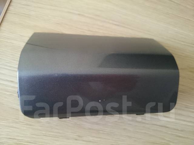

Да, неокрашенная в каталоге есть тоже 11.2008-..., а ниже идут вроде окрашенные с артикулом В4070 и черная С0, как вы и написали пока я смотрел снова в каталог . Но вот только я не понимаю: почему для обоих бамперов на заглушки идут одинаковые номера? Они ведь действительно отличаются, на фото видно.

ЕвгенийСамарский, сравнил в живую конструкцию заглушек разных бамперов. Действительно они СИЛЬНО разные и по форме и по размеру, так что  :bt: :bt: :bt:
А 52128-В4070-С0 вчера была заказана, надеюсь, что купится и дойдет, поскольку только из Японии  :(

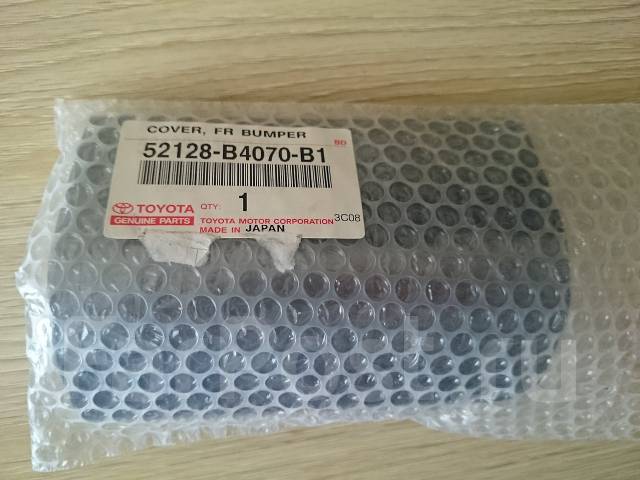

Пришла заглушка, соорудил шнурочек, чтоб не терялась. Евгений, спасибо за подсказки  :bt:

цвет и форма сошлись?
Да Евгений, все четко. Теперь заглушка самый новый элемент кузова  :)
 Кстати, на заглушке внутри стоит код некрашенной детали ( В4060), так что если кто будет подбирать по Б\у, может ошибиться, нужно быть внимательнее.
