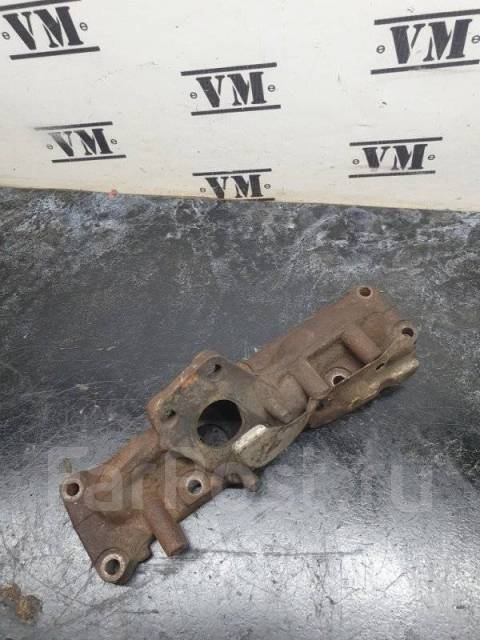

Доброго дня, знающие, подскажите- можно ли на k3ve поставить коллектор выпускной от k3vet? купил двигатель для проекта, не связанного с дорогами общественного пользования, а он без коллектора, цена не турбового коллектора выше, хотелось бы взять с турбового- как донора, лямбду разместить не проблема, катализатор не нужен.
добрый!
для k3ve ... штамповка из труб с нейтрализатором...
для k3vet ... чугун с посадкой под турбину...

ЕвгенийСамарский, отлично что чугунный- для выпуска это не хуже, про турбину и штамповку тоже знаю, вопрос в другом- к ГБЦ прикрутится? шпильки совпадут?
система своя будет- начинать от фланца пусть и под турбину проще, чем от ГБЦ...
Ты б меня спросил напрямую,я б ответил :)
У турбового на 2 шпильки крайние больше в ГБЦ. Но по окнам все подойдет,просто либо два отверстия будут не задействованы,либо в ГБЦ засверлится и шпильки внедрить

Серега, Спасибо, вот только сейчас понял- у него фланец будет к верху смотреть - вряд ли что выйдет...
