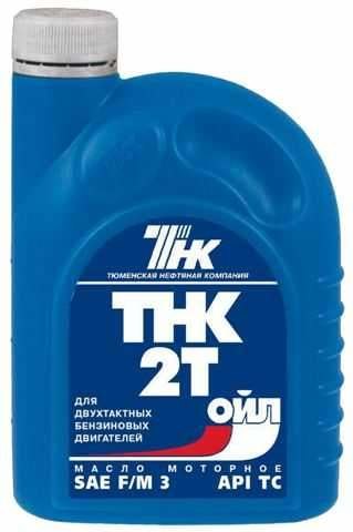

две добавки - антигель HiGear или Лавр (нормально работают в мороз), масло для двухтактных моторов - можно самое дешевое (ну где-то с пол-литра на бак).
антигель - для предотвращения выделения парафина из топлива (именно из-за этого солярка "замерзает" и не может попасть в ТНВД),
масло - для смазки топливной аппаратуры, иба форсунки и ТНВД смазываются самой соляркой за счет присадок, которые в ней должны присутствовать, а зимняя солярка у нас "сухая", потому что в нее добавляют керосин... в итоге форсунки и плунжер плохо смазываются и изнашиваются гораздо быстрее, чем положено... а сколько стОит качественный ремонт форсунок и ТНВД тебе лучше не знать...

2) "и на антигеле с двухтактным маслом для добавки в топливо зимой не экономь"
это что одна добавка или две в одной?...
1) сеточки у нас имеются прям для дизелей(на фото выше как раз такого типа)
у меня стояла такая "сеточка"
2) антигель применял такой
и масло для двухтактных ДВСов минеральное подешевле такое
пс
я каждый раз со смешиванием не морочился.
взял с десяток бутылочек из под химии по 500мл,
и в каждую налил по 200мл масла + 80 мл присадки(там мерный стакан есть в бутылке),
доверху саляром... и несколько штук в багажник...
заправляюсь я до полного при остатке 15-20 л в баке...
опрокинул бутылочку в бак, затем саляр туда же :to_become_senile:
пс
да... перед заправкой(минут за 10) лучше бутылочку взять в салон,
согреть немного...
