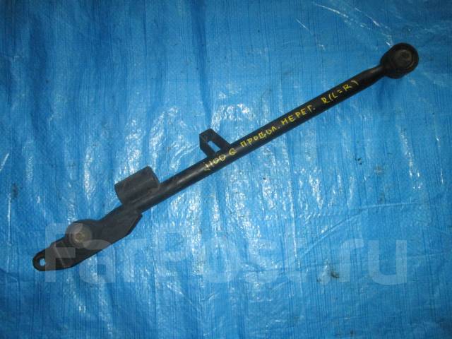

Видел терик с перевёрнутым продольными задними тягими, тем самым крепления амортов получилось выше. Как вы считаете имеет место быть такое или не стоит.
Не знаю. Ставил Ниссан-Террановские длинноходные аморты. Мост стал креститься очень сильно. С ними надо ставить подвязки для пружин, чтобы на максимуме креста не вылетали. А также менять домкрат. У штатного не хватает высоты. Грохот пружин надоел. Снова поставил Шнивовские с проставками.
Ну ваще та узел крепления амов и тяг приварен к мосту и не очень понятно, что там можно перевернуть так, чтобы уши амов стали выше.

Цитата: ЕвгенийСамарский от 29 июня 2017, 20:08
Лёша, ты не прав! Не совсемправ...
По мне так, как эту тягу не верти, а крепление амов на месте останется ИМХО. Шоб поднять нада либо ухи под тягу на верх моста переносить, либо сами ухи ама поднимать доп кронштейном.
Лёша, а такую?!
Ну блин, тяг оказывается куча разных... Ну если эту возможно перевернуть и вся эта железяка не упрется в кронштеин моста, то амм действительно выше станет, сантимов думается на 6-7 наверное.
