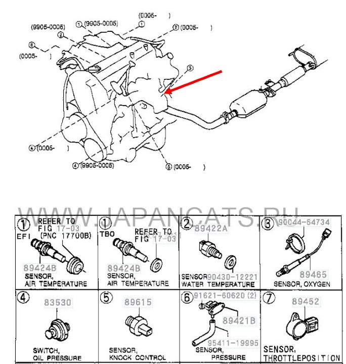

У нас короче не цепь а ремень.Где кстати нгаходится кислородный датчик?Лямба-Зонд вроде

  • Сообщений: 6553
От кислородного датчика глохнуть не будет, может быть повышенный расход.
На картинке под номером 3

кинь картинку посмотрим.

Картинка не двига НС. На выпускном коллекторе, на трубе, его там видно. от него 1 провод идёт.
