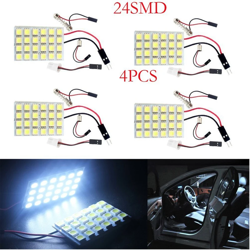

Я уже где-то писал, что поставил в штатные фонари заднего хода вот такие сборки и результат оху... итительный!
