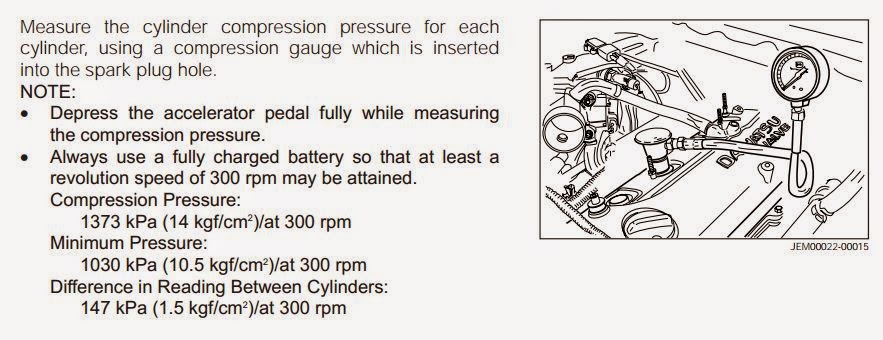

Циган, а что делалось с машиной? Менялись ли масла в трансмиссии, они кстати много жрут у нас. Лямбда по времени не притормаживает ? Клапана не перетянуты?

1) Общее старение автомобиля это, конечно, сильно сказано. И я бы в это поверил и не дёргался, но... Повторюсь - я работаю в сфере ремонта и наладки пром.оборудования. Очень дотошен и въедлив. Общим фразам не верю давно, т.к. имею печальный опыт на сей счот.
2) На примере ИМПРЕЗЫ поимел богатейший опыт по поиску и устранению всякого рода проблем в авто. Год ходил по СТО. Повышенный расход топлива и провалы при резком газе. Чего мне только не советовали. И про общее старение в.ч. В итоге ларчик открылся просто и собственными руками - воздуховод был повреждён снизу (никак не увидеть, только щупать)  возле турбины неправильно одетым хомутом.
Далее про Терика. Кардан скидывал, но большого эффекта это не дает т.к. мост всё равно крутится. Масла и все рабочие жидкости поменял сразу с промывкой везде. Очень уш было ушатонным моторное масло. Поменял кольца и все возможные резинки на движке, масло кушал на трассе. Давление в цилиндрах 9.2-9.3. Все резиновые трубочки заменил сразу. Задние барабаны проточены и отрегулированы. Резина стоит трассовая 190?60?15.
Пробег на момент приобретения - 157000км. Пол года ездил и радовался - расход 8/100 в годском цикле.
После 3000км (лето) у машины начинает резко расти расход при ухудшении приемистости и мощности.
Далее пошли танци с бубном. Провеил всё что делал ранее, влоть до колец, про верка всех узлов и механизмов визуально и на стендах, промывка прочиска УДЗ и злектоклапанов, само диагностика и сканером, проверка ЛЗ и его последующая замена несколько раз на разных производителе...
Итог - что мёртвому припарка. И что- же могло так резко постареть и умереть в машине? А да... Катализатор удалил сразу, по плучении машиы.

...Давление в цилиндрах 9.2-9.3. Все резиновые трубочки заменил сразу. Задние барабаны проточены и отрегулированы. Резина стоит трассовая 190?60?15...
Компрессия плохая.
Резина от ОКИ.  Правильный размер 205/70R15
