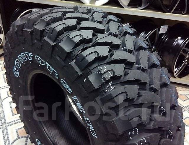

Подыму тему...как думаете такие залезут катки? Comforser CF3000 215/85R16 LT или
225/75R16MT .А то коордианты после трех сезонов трескаться стали.. :(
Оффлайн Vad_63
  • Новосибирск
  • Сообщений: 4037
  • Карма: +277/-1
...как думаете такие залезут катки? ... 215/85R16 или 225/75R16 ...
на эскудик с лифтом 2" впритирку встанут, а на роки ф300 ващпе без лифта войдут, тока торсионы немножко подкрутить...  :biggrin:
Оффлайн doktorleks
  • Новороссийск
  • Сообщений: 2129
  • Карма: +98/-0
Не влезут без резки "в мясо", а втолкнешь авта не поедет. Ты их взвешивал? Колесо в сборе потянет примерно на 35кг ну и диаметр...  Штатное , еси чо, 20-22кг и 686мм.
Оффлайн wipervl
  • Сообщений: 19
ясно бум искать ченить 215/70 аль 225/70...
Оффлайн Vad_63
  • Новосибирск
  • Сообщений: 4037
  • Карма: +277/-1
215/70 это максимум для Т2, чтобы ничего нигде не цепляло, а лишние 5 мм клиренса погоды не сделают...
