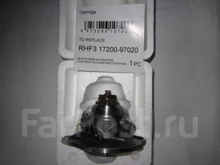

эта турбина ремонтно пригодная или под замену?
Если под замену дороговато!!!!
где-то я видел картриджи отдельно...неоригинал...
оригинал, конечно, дорого!

тоесть там меняется только чать турбины?? не вся турбина.

Я понял!
Если судить по ДРОМу то
что турбина, что катридж стоят примерно одинакого
от 10 000р

это контракт...
новая оригинал около 35тр
пс
вот, чуть подешевле...и с прокладками и трубкой
http://baza.drom.ru/vladivostok/sell_spare_parts/novaja-turbina-dlja-daihatsu-terios-kid-original-24603118.html
