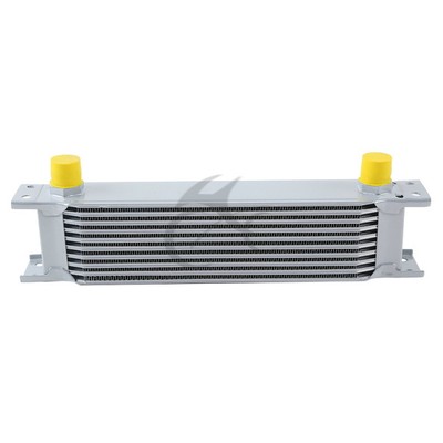

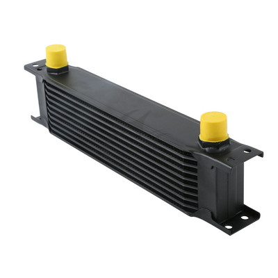

Если б такой "тунинх" был доступен, я бы реально задумался, тем более в нашем нехолодном регионе. А так, вроде действительно можно нарыть и поставить.
в чём проблема? маленьких радиаторов море в продаже!
Проблема в "грамотно установить", я ж так думаю, что этот радиатор должОн быть на одинаковом уровне с положением штатной части основного радиатора, в которой циркулирует АТФ, а это весьма низко и там тесно.
  Или пофигу и его можно поставить там, где ветер лучше дует? Тогда как там получится адекватная циркуляция АТФ?
Если будешь ставить впослед или вместо штатного, то пофиг, там насосом прокачивается. А если впараллель, то надо мозговать, хватит ли насоса прокачать обе ветви на разной высоте установки.
Думаю что особое внимание нужно уделять теме: "вместо штатного". В штатном отверстия заглушить, а новый тогда вынести куда- нибудь в район хорошего проветривания от нижней решеточки бампера.

Я бы лучше радиатор на масло двигателя поставил и проставку с термостатом. Больше толку.
Vad_63
доп.охлаждение в контур АКПП мутят при повышенной нагрузке на трансмиссию... например при увеличении диаметра колёс и (или) длительных бултыханиях в амне, затяжных подъемах в горах и т.д. ... особенно при отсутствии пониженного ряда в раздатке...
от перегрузок дексрон набирает температуру, при которой становится слишком жидким, теряет вяжущие свойства, фрикционам в АКПП приходится плохо... чтобы избежать этого и делают дополнительное охлаждение...
