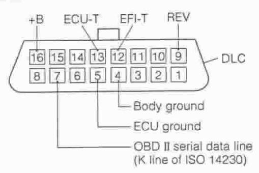

Если бы знать, куда эту скрепку вставить и что потом нужно смотреть я бы так и поступил.  :)
Toyota Cami 2000 год, 4WD, АКПП, К3, J102E, цвет синий
Вот сюда:    картинка для К3
Тыкаем 4-12, включаем зажигание(не заводим) смотрим чек - ошибки по движку,
тыкаем 4-13, включаем зажигание(не заводим) смотрим O/D - ошибки по коробке.
